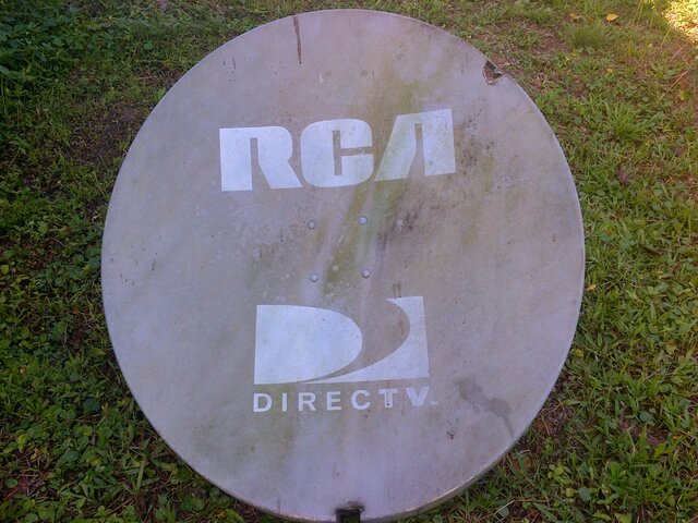

Hola.
Pude conseguir un plato offset de estos completo (esta foto es de internet)
Es de fibra y vino con este bracket para el lnb:
Ese bracket es "original" o diseñado para esa parabólica?, alguien lo conoce?.
Otra duda, es de fibra de vidrio pensaba hidrolavarla y pintarla de gris porque esta un poco fea, el esmalte sintético se puede aplicar sobre la fibra o lleva algo antes?
Tengo pensado hacerle un canister para motorizarla, veremos que sale

Hola, excelente adquisición, yo tengo 5 de estas antenas y son muy buenas y durables. Sobre la pregunta de la pintura te comento mi experiencia, en la parte trasera utilice pintura epoxi con el diluyente que es realmente fuerte y no le afectó para nada, así que estimo que no tendrás inconvenientes en usar sintético, siempre bajo tu propio riesgo ,jajaja, en mi caso utilizo esmalte al agua, pero en dos que no estaban en muy buen estado he utilizado pintura al agua impermeabilizante para techos que tiene filtro solar y no he notado diferencia en la ganancia. En cuanto al soporte ha de ser una adaptación porque estas antenas las utilizaba la empresa dtv con el clasico lnb que encastra justo en el braket. Super interesante lo del canister para motorizarla, saludos.

la calidad del bracket es bastante buena, parece ser ABS de inyeccion.
Pense que podria ser impreso en 3D tambien
Sobre el canister para motorizarla seria relativamente facil hacer uno para usar con actuador lineal (pero son dificiles de conseguir) tambien tengo unos motores H-H con la electronica rota y voy a inventar algo con eso a ver si soportan, dicen soportar hasta 120 cm.
