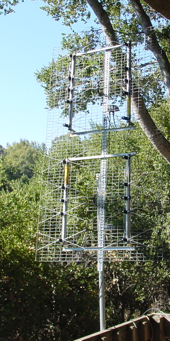

Hola amigos, me puse a investigar mas sobre una imagen que habí­a encontrado de la versión comercial de la antena cacera de UHF para al TDT.
La imagen en concreto era la siguiente.
Buscando y buscando encontré la sig info:
Features:
* Strong performance across (channels 2-69) best for UHF spectrum (21-69)
* Versatile high gain multi-bay antenna
* Efficient design allows tremendous gain in a compact size
* Designed to resist extreme wind loading
* All weather Balun included
* Great within 70 miles of transmitters (70 millas equivale a 112,65 kilometros)
* Intended for people at great distances from the transmitters
* Excellent reception for digital terrestrial
* Suitable for HDTV of various television standards, such as American ATSC, European DVB, etc.
* Super strong design suitable for all kind the weather
Specifications:
* DIGIWAVE ANT-7285
* Digital UHF Outdoor HDTV Antenna
* 8 Active Element
* Frequency Range: 470 - 862 MHz
* Channels: 21 - 69
* Antenna Gain: 19 - 25 dB
* Beam Width H/V: H 60/ V32
* Front-back Ratio: 22 dB
* Output Impedance: 75 Ohm
* Antenna Length: 845 mm
La gran duda es, si se arma cacera y uniendo más de 2 ¿Se podrá aumentar la distancia?
Y para terminar, ¿Estas señales se saturan igual que las analógicas?
Pregunto porque a 250km de Bahí­a Blanca con una buena antena vhf agarran el canal local de Bahí­a, eso si hay que poner unas parrillas enormes y a buena altura.

No puedo ver la foto pero intuyo que es una antena de panel plano.
Si fuera de este tipo vienen de dos dipolos o cuatro dipolos, si agregas dipolos aumentas ganancia, en alguna foto por ahí­ vi una de 6.
Pero la desventaja de esto es el tamaño una de 4 ya es grande imaginate una de 8
Las de panel plano son las que menos ganancia tienen y se usan cuando la estación transmisora esta relativamente cerca.
Si necesitas mas ganancia que la que te proporciona una de panel plano la solución es una yagui. Las yagi tienen mas ganancia y son mas directivas.
En proporción tienen mayor relación ganancia tamaño.
Igual Aparte de ganancia para 100 km necesitas altura. Yo le calculo que 20 metros o mas.
Saludos. :MT :MT :MT

Se hicieron pruebas con las DB8 y otras yagis, han demostrado que la Channel Master 4228 (8-bays) ha sido superior comparado con las yagis, incluso con la misma GX91, siempre hablando de frecuencias bajas, o sea de uhf del 45 para abajo, mientras que las yagis son superiores en los canales 45 para arriba. Tambien varia en la marca y los componentes, por ejemplo en las pruebas se ven que las db8 o db4 de distintas marcas no tienen la misma ganancia, y eso que el diseño es casi el mismo.
http://www.hdtvprimer.com/ANTENNAS/comparing.html
Ahora en cuanto a la union de varias db8, bueno aca hay una db16, recuerdo haber visto una db-32
http://www.hdtvprimer.com/ANTENNAS/16bay.html
